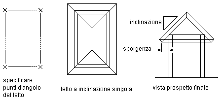

Per aggiungere un tetto inclinato con le proprietà specificate nello strumento Tetto selezionato, attenersi alla procedura indicata di seguito. I tetti creati possono essere degli oggetti tetto ad inclinazione singola o doppia.

  1. Aprire la tavolozza degli strumenti contenente lo strumento Tetto che si desidera utilizzare e selezionarlo.
    In alternativa è possibile scegliere scheda Iniziogruppo Creamenu a discesa Soletta tettoTetto. Trova
  2. Nel riquadro proprietà, selezionare Inclinazione singola o Inclinazione doppia per l'opzione Forma.
  3. Nell'area di disegno, specificare i punti per gli angoli del tetto.
  4. Una volta terminata la definizione dei punti, premere INVIO.
