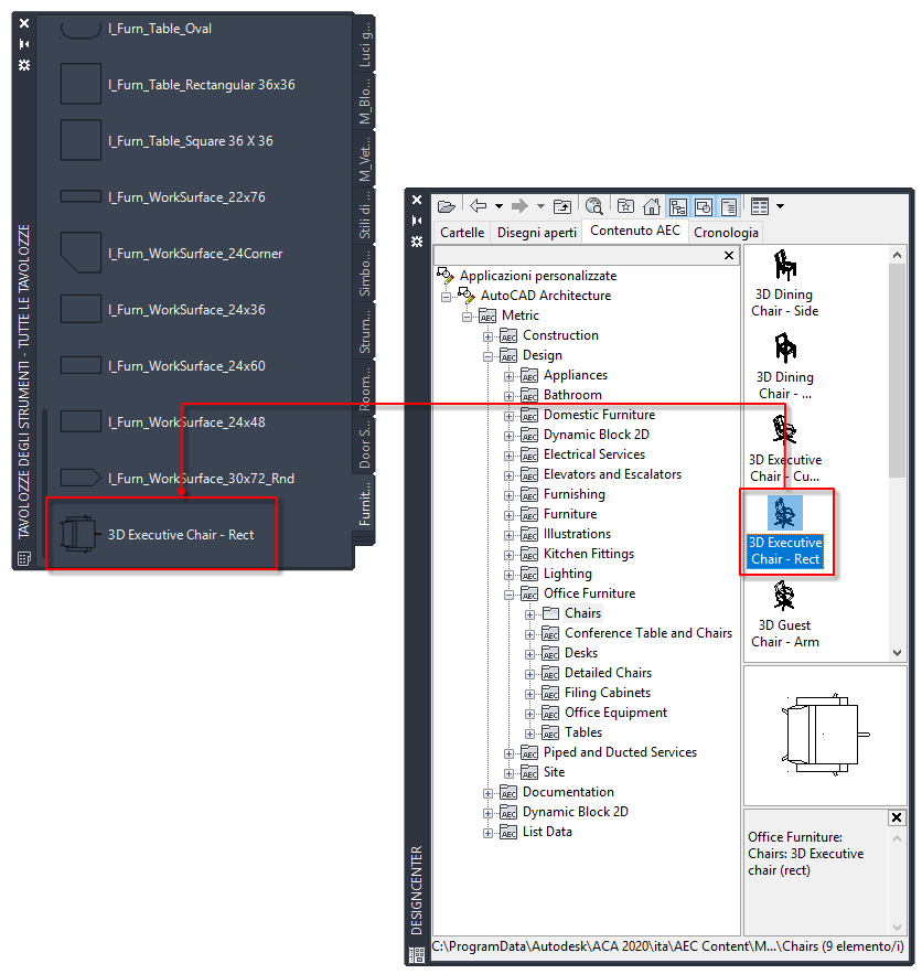

Si possono trascinare elementi di contenuto AEC da una cartella di DesignCenter ad una tavolozza degli strumenti.

Creazione di uno strumento da contenuto AEC in DesignCenter
- Aprire la tavolozza degli strumenti in cui si intende creare il nuovo strumento.
- Scegliere
menu a discesa Libreria
e individuare l'elemento di contenuto AEC da cui si desidera creare uno strumento.
- Trascinare l'elemento nella tavolozza degli strumenti.
Nella tavolozza degli strumenti viene inserito un nuovo elemento.
