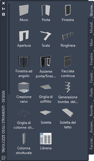

Gli strumenti rappresentano i singoli oggetti che è possibile aggiungere ad un disegno. Uno strumento contiene i parametri di creazione dell'oggetto che rappresenta. Quando si aggiunge un oggetto mediante un determinato strumento, l'oggetto acquisisce le impostazioni definite nello strumento. L'utilizzo di strumenti consente di velocizzare la fase di design e ottenere maggiore coerenza nei progetti.
Ad esempio, si potrebbe definire uno strumento Muro contenente lo stile Rivestimento CMU-8 con posizionamento automatico e offset della linea di base pari a 1 cm. Ogni volta che viene aggiunto un muro con questo strumento, il muro presenterà quello stile, un offset pari a 1 cm e sarà posizionato automaticamente.
Strumenti oggetto standard
In base al tipo di strumento, è possibile definire proprietà generali quali:
È anche possibile definire le proprietà specifiche degli oggetti applicate a questo tipo di strumento. Ad esempio, se si crea uno strumento Muro, è possibile specificare le impostazioni relative alla linea di base, all'altezza, alla larghezza e al posizionamento del muro e le linee di tetto e pavimento dei muri inseriti con questo strumento.
Gli stili degli oggetti si trovano nei disegni di stile. Per assegnare uno stile ad uno strumento oggetto, è possibile indicare lo stile nel disegno o in un disegno esterno.
Gli strumenti di AutoCAD Architecture 2023 toolset si suddividono in tre categorie.
