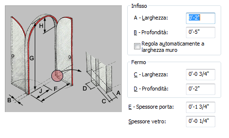

  3. Selezionare lo stile da modificare e fare clic sulla scheda Quote.
    Modifica delle quote di uno stile di porta
  4. Modificare i valori delle quote.
    Per... Procedere nel modo seguente...
    Modificare la larghezza e la profondità dell'infisso In Infisso, immettere i valori per Larghezza e Profondità.
    Impostare la larghezza dell'infisso sullo spessore del muro In Infisso, selezionare Regola automaticamente a larghezza muro.
    Modificare le quote del fermo Sotto Fermo, immettere i valori per larghezza e profondità.
    Modificare lo spessore della porta Immettere un valore per Spessore porta.
    Modificare lo spessore del vetro Immettere un valore per Spessore vetro.
