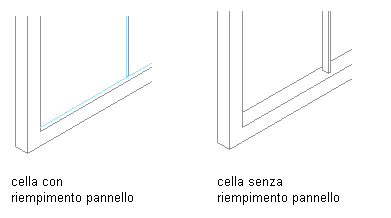

Come rimuovere un riempimento da una cella di una facciata continua
Per rimuovere il riempimento di una cella e lasciarla vuota, attenersi alla procedura indicata di seguito. A questo proposito, utilizzare Nessuno come definizione di elemento. Questa opzione consente anche di rimuovere gli eventuali bordi degli infissi che delimitano la cella, ma non ha alcun effetto sui montanti verticali.
