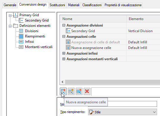

  4. Fare clic sulla scheda Convenzioni design.
  5. Nel riquadro sinistro, selezionare la griglia in cui inserire un riempimento pannello semplice.
  6. Fare clic su Nuova assegnazione celle.
    Nell'elenco delle assegnazioni di celle verrà visualizzata una nuova assegnazione.
  7. Selezionare l'assegnazione di celle nel riquadro superiore destro, fare clic con il pulsante destro del mouse, scegliere Rinomina, quindi immettere un nome descrittivo.
