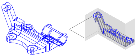

È possibile creare un piano di sezione composto da più segmenti (riduzioni). È anche possibile aggiungere una riduzione a un piano di sezione esistente.
Una riduzione aggiunta a un oggetto di sezione esistente crea un segmento perpendicolare al segmento selezionato. La finestra è orientata nella direzione impostata dal grip Direzione. Lo snap a oggetto Vicino è temporaneamente attivo per facilitare il posizionamento delle riduzioni in una sezione.
Non è possibile aggiungere riduzioni alle linee laterali o posteriori dell'oggetto sezione.
Dopo l'aggiunta di riduzioni, è possibile riposizionare e ridimensionare le sezioni ridotte trascinando i grip dell'oggetto sezione.
