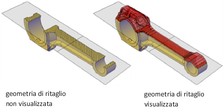

Attivando la geometria di ritaglio è possibile visualizzare l'intero oggetto che contiene il piano di sezione. L'opzione, disponibile nel menu di scelta rapida, può essere attivata solo quando è attivo il piano di sezione.
