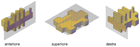

Creare oggetti sezione che allineati in base ad uno specifico orientamento ortogonale dell'UCS corrente
È possibile allineare oggetti sezione in base ad uno specifico orientamento ortogonale dell'UCS corrente, quale fronte, retro, basso, alto, sinistra o destra.
. Trova I piani di sezione ortogonale vengono posizionati in modo che attraversino il centro delle estensioni 3D di tutti gli oggetti 3D del disegno. Questo viene posizionato sul piano ortogonale selezionato. La funzionalità Sezione 3D è attivata.
