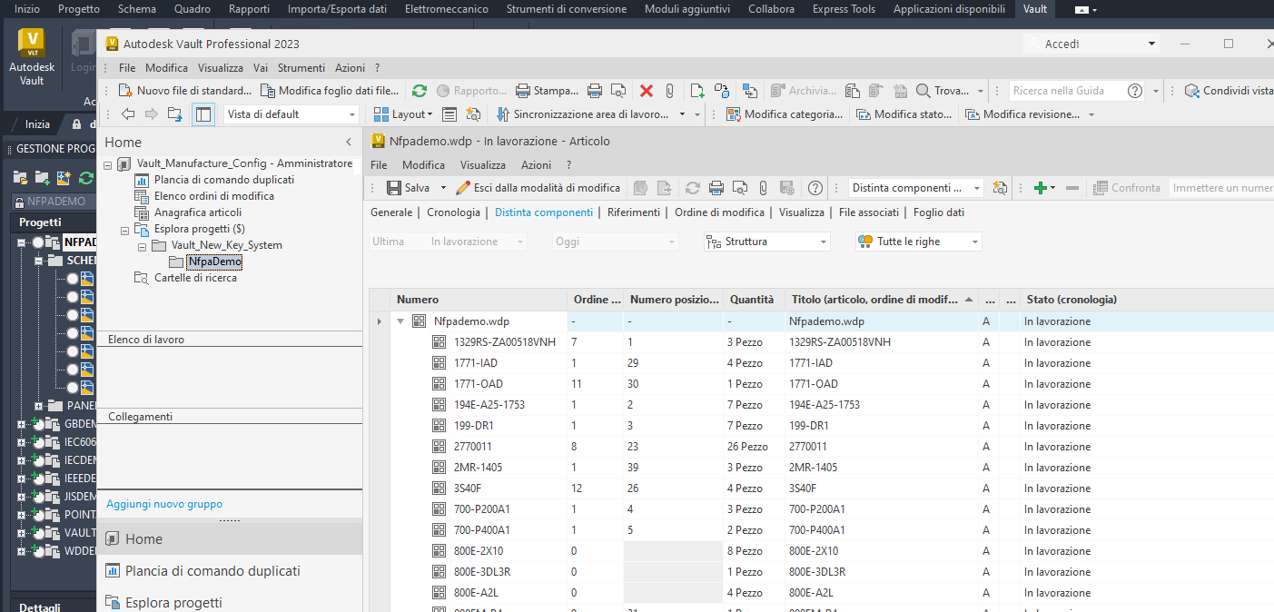

Nelle release precedenti, solo il codice catalogo veniva utilizzato come chiave per generare la distinta componenti di Electrical in Vault. L'utilizzo del codice catalogo come chiave causava alcuni problemi quando erano presenti due simboli con lo stesso codice catalogo ma con produttori diversi o con gli stessi codice catalogo e produttore, ma con macrocodici diversi.
