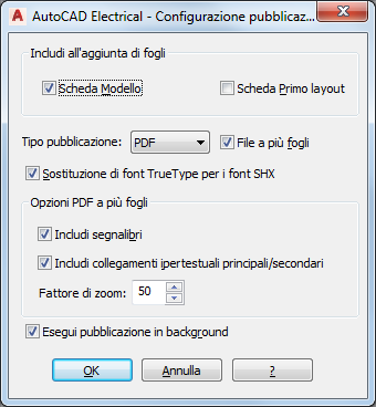

Pubblicazione in PDF con collegamenti ipertestuali
  1. Aggiornare i riferimenti incrociati di componenti e frecce di segnale per il progetto.
  2. Fare clic su scheda Progettogruppo Strumenti di progettoGestione. Trova
  3. In Gestione progetti fare clic sulla freccia dello strumento Pubblica/Stampa, quindi selezionare Pubblica in formato PDF/DWF/DWFx.
  4. Selezionare i disegni da pubblicare.
    Nota: È inoltre possibile selezionare una cartella in Gestione progetti, fare clic con il pulsante destro del mouse e selezionare Pubblica Pubblica in PDF/DWF/DWFx. I disegni nella cartella sono preselezionati nella finestra di dialogo Selezionare i disegni da elaborare.
  5. Nella finestra di dialogo Configurazione pubblicazione di Set di strumenti AutoCAD Electrical, selezionare PDF come tipo di pubblicazione.
  6. Selezionare File a più fogli.
  7. Decidere se utilizzare i font TrueType in sostituzione dei font SHX.
    • Per un oggetto di testo che utilizza un font di testo TrueType è possibile eseguire ricerche all'interno del file PDF.
    • Un oggetto di testo che utilizza un font SHX viene disegnato come grafica nel file PDF. Il valore di testo viene aggiunto come un commento nel file PDF e può essere individuato eseguendo una ricerca nei commenti.
  8. Selezionare Includi segnalibri per includere la struttura del progetto come segnalibri nel file PDF.
  9. Selezionare Includi collegamenti ipertestuali principali/secondari.
  10. Definire il fattore di zoom che controlla l'ingrandimento del file PDF nell'oggetto a cui si fa riferimento. Immettere un valore compreso tra 1 e 100.
  11. Fare clic su OK.
    Viene visualizzata la finestra di dialogo Pubblica in cui sono preselezionate le opzioni PDF e File a più fogli.
  12. Se i segnalibri sono inclusi nella finestra di dialogo Configurazione pubblicazione di Set di strumenti AutoCAD Electrical, fare clic su Opzioni di pubblicazione e deselezionare Crea segnalibri.
    Nota: Se sono selezionati sia i segnalibri di Set di strumenti AutoCAD Electrical che quelli di AutoCAD, nel file PDF sono inclusi i segnalibri della struttura del progetto e i segnalibri dell'elenco di fogli.
  13. Modificare le altre opzioni se necessario.
  14. Fare clic su Pubblica.
