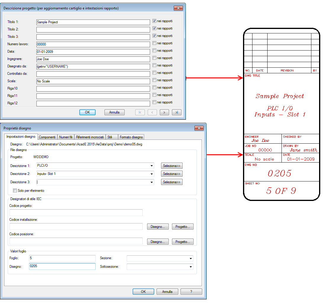

Utilizzare Impostazione cartiglio per mappare i seguenti valori specifici del disegno e del progetto agli attributi presenti sul cartiglio.
Mappatura codice
Descrizione
LINEx
Riga di descrizione del progetto, dove "x" rappresenta il numero della riga di descrizione
FOGLIO
Valore del numero di foglio (il valore %S) assegnato nella finestra di dialogo Proprietà disegno
MAXFOGLI
Numero di disegni nel progetto attivo
NOMEDWG
Valore del nome del disegno (il valore %D) assegnato nella finestra di dialogo Proprietà disegno
DD1 (o DESCRDWG), DD2, DD3
Descrizioni del disegno assegnate nella finestra di dialogo Proprietà disegno
DWGSEC
Codice di sezione assegnato nella finestra di dialogo Proprietà disegno
DWGSUB
Codice di sottosezione assegnato nella finestra di dialogo Proprietà disegno
NOMEFILE
Nome del file di disegno senza percorso o estensione
NOMEFILECOMPLETO
Nome del file di disegno con il percorso e l'estensione
FILENAMEEXT
Nome del file di disegno solo con l'estensione .dwg
IEC_P
Valore progetto assegnato nella finestra di dialogo Proprietà disegno
IEC_I
Valore di installazione assegnato nella finestra di dialogo Proprietà disegno
IEC_L
Valore di posizione assegnato nella finestra di dialogo Proprietà disegno
PLOTTIME
Ora corrente (formato 24 ore)
PLOTTIME12
Ora corrente (formato 12 ore am/pm)
PLOTDATE
Data corrente (formato MM:GG:AAAA)
PLOTDATEMMDDYY
Data corrente (formato MM:GG:AA)
PLOTDATEYYMMDD
Data corrente (formato AA:MM:GG)
PLOTDATEYYYYMMDD
Data corrente (formato AAAA:MM:GG)

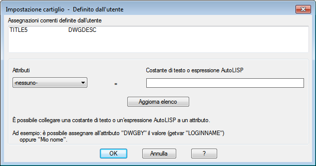

È anche possibile mappare i valori definiti dall'utente, ad esempio:
Mappatura di valori AutoLISP agli attributi del cartiglio
È possibile mappare i valori delle variabili di sistema o i valori estratti dai programmi AutoLISP, agli attributi del cartiglio.
Nota: Se l'espressione è una funzione AutoLISP completa, deve restituire un valore di stringa e non un valore intero, reale, elenco o nil. Il programma deve essere codificato nei dati di descrizione del progetto come "(load 'nomefile.lsp')", ovvero deve eseguire l'avvio automatico in seguito al caricamento.
