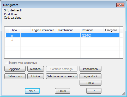

. Trova
Selezionare un contrassegno per traccia "Navigatore" (o <INVIO> per immetterlo): Selezionare 9PB
Il Navigatore passa al disegno dello schema e ingrandisce il componente in esso incluso.

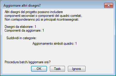

Viene visualizzata la finestra di dialogo Aggiornare altri disegni? Questa finestra di dialogo informa che gli altri disegni del progetto includono componenti secondari o componenti del quadro correlati.
. Trova
Il Navigatore passa al disegno del layout del quadro e ingrandisce la rappresentazione fisica del pulsante. La descrizione di 9PB è stata aggiornata per riflettere la modifica apportata al componente dello schema.
