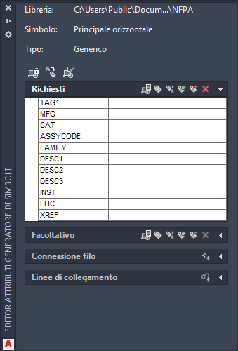

  1. Se l'Editor attributi generatore di simboli non è visibile:
    Fare clic su scheda Generatore di simboligruppo ModificaAlterna visibilità tavolozza. Trova
    Utilizzare questa tavolozza per assegnare gli attributi al rettangolo e impostare l'altezza e la giustificazione di ogni singolo attributo. La tavolozza visualizza gli attributi di Set di strumenti AutoCAD Electrical che è possibile inserire e definire come parte del simbolo. Dopo aver inserito un attributo sul simbolo, accanto al simbolo viene visualizzato un segno di spunta ad indicare che non è possibile inserirlo nuovamente. Set di strumenti AutoCAD Electrical consente solo un inserimento di ciascun attributo.
  2. Nell'Editor attributi generatore di simboli selezionare TAG1, quindi fare clic sullo strumento Proprietà.

  3. Fare clic sullo strumento Inserisci attributo.
    Inserire l'attributo sopra il rettangolo.
    Nell'Editor attributi generatore di simboli prestare attenzione al segno di spunta accanto all'attributo TAG1. Continuare ad inserire gli altri attributi.
