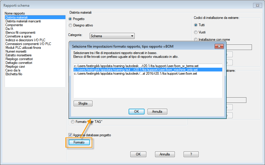

Quando si esegue un rapporto, è possibile specificare un file di formato da utilizzare.
Se non si specifica un file di formato, viene utilizzato il file di formato di default del rapporto. Se non è stato definito un file di formato di default, per il rapporto viene utilizzato un formato definito nel programma. Utilizzare queste tabelle per determinare il file di formato di default per i rapporti.

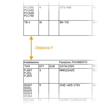

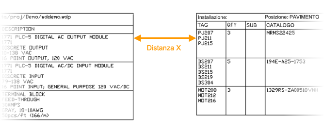

Le interruzioni in una tabella di rapporto possono essere definite utilizzando l'opzione Interruzioni speciali oppure specificando un determinato numero di righe per ogni sezione della tabella. Se la tabella contiene interruzioni e più sezioni di tabella per ciascun disegno, definire la distanza tra le sezioni della tabella nel file di formato.
I valori della distanza X e della distanza Y definiscono la distanza tra la fine di una sezione della tabella e l'inizio della successiva. Viene utilizzato quando più sezioni di tabella relative ad un rapporto si trovano nello stesso disegno. La mancata immissione di un valore viene interpretata come zero.
