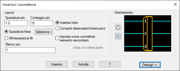

Spaziatura pin: 1.0
Conteggio pin: 15
Spaziatura fissa
Elenco pin: 1
Inserisci tutto
L'anteprima è simile alla seguente immagine.
Viene visualizzato in anteprima un contorno del connettore per facilitare il posizionamento nel disegno. Gli angoli del lato spina del connettore sono arrotondati. Il punto di inserimento del connettore è indicato da una "x". Una freccia indica la direzione della connessione fili del lato spina per gli inserimenti del connettore a spina o con combinazione spina/presa oppure mostra la direzione della connessione fili per l'inserimento del connettore a presa.
