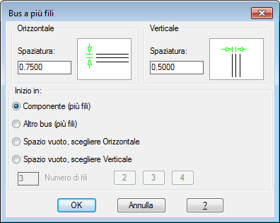

  4. Fare clic su scheda Schemagruppo Inserisci fili/numeri filiBus multipli. Trova
  5. Nella finestra di dialogo Bus a più fili, specificare:
    Spaziatura orizzontale:  0.75
    Spaziatura verticale:  0.50
    Inizio in:  Componente (più fili)
  6. Fare clic su OK.
