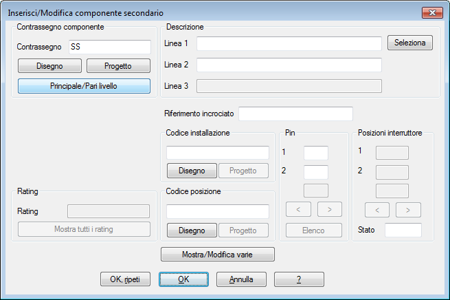

  4. Nella finestra di dialogo INSERISCI COMPONENTE: SIMBOLI DELLO SCHEMA JIC, fare clic su Selettori.
  5. Nella finestra di dialogo JIC: SELETTORI, fare clic su 2°+ contatto N.C.
  6. Rispondere ai messaggi di richiesta come segue:
    Specificare punto di inserimento:  
     Posizionare il selettore presso il riferimento linea 410 accanto al lato sinistro del diagramma Ladder e fare clic (1)
  7. Nella finestra di dialogo Inserisci/Modifica componente secondario, fare clic su OK.

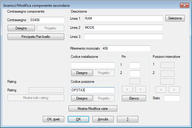

  4. Nella sezione Contrassegno componente della finestra di dialogo Inserisci/Modifica componente secondario, fare clic su Principale/Pari livello.
  5. Rispondere ai messaggi di richiesta come segue:
    Selezionare componente:
     Selezionare il contatto inferiore di pari livello (3) dell'interruttore esistente sul riferimento linea 408
    Set di strumenti AutoCAD Electrical legge il contatto di pari livello e trasferisce l'annotazione appropriata al nuovo contatto dell'interruttore.
  6. Nella finestra di dialogo Inserisci/Modifica componente secondario, fare clic su OK.
    Le informazioni sul contatto di pari livello vengono visualizzate nel disegno.
