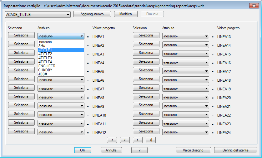

Fare clic su scheda Progettogruppo Altri strumentiImpostazione cartiglio. Trova
Selezionare il metodo di collegamento del cartiglio: Metodo 1: File <Progetto> .WDT.
Un file specifico del progetto, con lo stesso nome e percorso del progetto attivo ed estensione WDT, definisce la mappatura degli attributi.
Fare clic su OK.

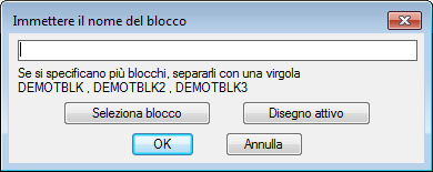

Fare clic su Disegno attivo.
Nota: Se si esegue Impostazione cartiglio in un disegno con ACADE_TITLE inserito come blocco, scegliere Seleziona blocco e selezionare il blocco.
Fare clic su OK.
Impostazione cartiglio legge le definizioni di attributo. Viene visualizzata la finestra di dialogo Impostazione cartiglio. Ogni elenco a discesa contiene tutti gli oggetti di definizione attributo trovati nel disegno.
Nota: Se nessun oggetto di definizione attributo viene trovato nel disegno, viene visualizzato un avviso.
Nella finestra di dialogo Impostazione cartiglio, selezionare da ogni elenco l'attributo da mappare alla riga di descrizione del progetto corrispondente.
TITLE#1 LINE1
TITLE#2 LINE2
JOB# LINE4
DRAWNBY LINE6
Fare clic su Valori disegno per assegnare i valori specifici del disegno.
Selezionare da ciascun elenco l'attributo da mappare al valore del disegno corrispondente.
DWG # Disegno (valore %D)
SH # Foglio (valore %S)
SHTS Max. foglio
TITLE#3 Descrizione disegno 1
TITLE#4 Descrizione disegno 2
Fare clic su OK.
Impostazione cartiglio crea AEGS.WDT con le mappature selezionate.

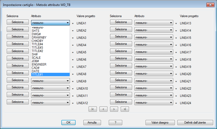

Fare clic su scheda Progetto gruppo Altri strumentiImpostazione cartiglio. Trova
Selezionare il metodo di collegamento del cartiglio: Metodo 2: Attrib. WD_TB.
Fare clic su OK.
TITLE#1 LINE1
TITLE#2 LINE2
JOB# LINE4
DRAWNBY LINE6
SHTS Max. foglio
Fare clic su OK.
Impostazione cartiglio aggiorna la definizione di attributo WD_TB con le mappature selezionate. Se non esiste una definizione di attributo WD_TB, Impostazione cartiglio la inserisce in corrispondenza di 0,0.
