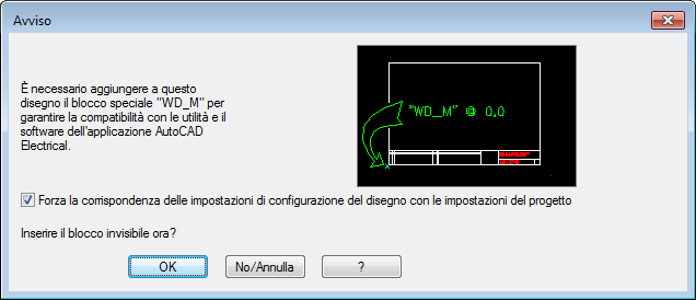

Fare clic su scheda Schemagruppo Altri strumentiProprietà disegno. Trova
Viene visualizzato l'avviso.
Fare clic su OK per inserire il blocco WD_M.
