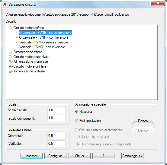

Utilizzo di Generatore di circuiti per l'inserimento e la configurazione di un circuito motore trifase.
Verrà ora creato un nuovo circuito motore sul bus trifase esteso.
Inserimento e configurazione del circuito
. Trova
Configurazione circuito

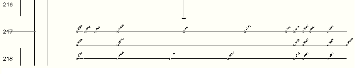

Un circuito è composto da singoli elementi e dal cablaggio con cui tali elementi sono collegati. Viene inserito un disegno modello. Questo modello contiene il cablaggio di base per il circuito e "blocchi di marcatura" posizionati in modo strategico.
I "blocchi di marcatura" consentono di controllare gli elementi del circuito visualizzati nella finestra di dialogo Configurazione circuito. Ad esempio, un "blocco di marcatura" indica la necessità di un dispositivo sezionatore nel circuito. Nella finestra di dialogo sono disponibili varie opzioni per il dispositivo sezionatore. L'opzione selezionata per questo elemento del circuito viene inserita in corrispondenza della posizione del "blocco di marcatura". Il circuito completo viene generato in modo dinamico in base alle selezioni effettuate in questa finestra di dialogo.

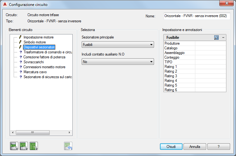

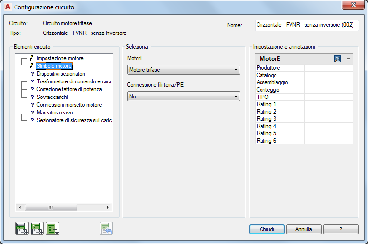

Nella sezione Seleziona, selezionare Motore: Motore trifase,
Connessione filo terra/PE: No.
Nella sezione Seleziona, selezionare Sezionatore principale: Fusibili,
Includi contatto ausiliario N.O.: No.
Sezione Impostazione e annotazioni: le opzioni disponibili in questa sezione variano a seconda delle selezioni effettuate nelle sezioni Elementi circuito e Seleziona. Immettere i valori oppure selezionare il pulsante Sfoglia per accedere ad una tabella di ricerca.
Selezionare una voce nella tabella di ricerca per visualizzare i valori per le impostazioni specifiche. Se l'opzione circuito è un componente, viene aperta la finestra Ricerca nel catalogo.

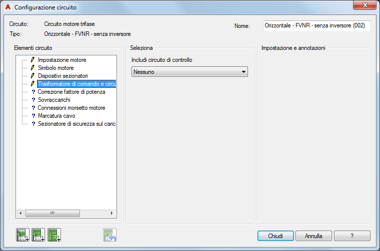

Nella sezione Seleziona, selezionare Includi circuito di controllo: Nessuno.

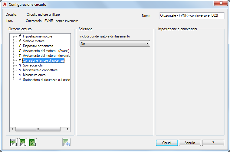

Nella sezione Seleziona, selezionare Includi condensatore di rifasamento: Nessuno.

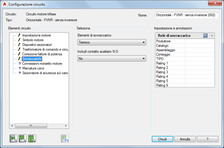

Nella sezione Seleziona, selezionare Elementi di sovraccarico: Termico,

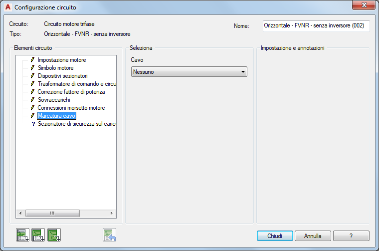

Nella sezione Seleziona, selezionare Cavo: Nessuno.

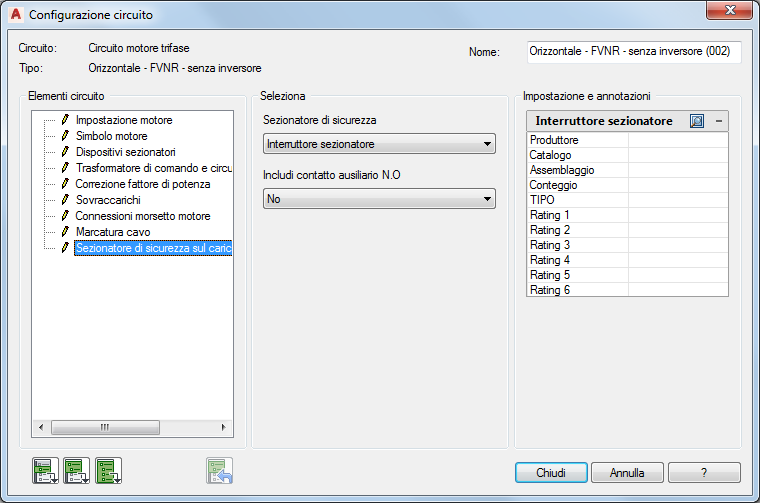

Nella sezione Seleziona, selezionare Sezionatore di sicurezza: Interruttore sezionatore,
