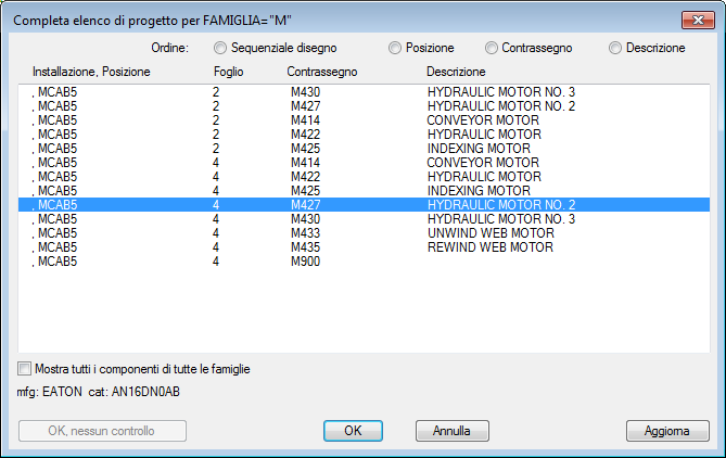

Il contrassegno M427 viene ora visualizzato nella casella di modifica Contrassegno componente. Si noti che sono stati aggiornati anche i riquadri delle descrizioni, dei riferimenti incrociate e dei codici di posizione.
I componenti sono ora collegati. Se si torna al disegno AEGS04.dwg e si esamina la bobina di avviamento del motore, essa mostrerà i riferimenti a questi tre contatti secondari (più un contatto con guarnizione intorno a PB427).

Si noti che il fusibile, il sezionatore e il motore vengono ricontrassegnati automaticamente in base alle posizioni dei rispettivi riferimenti.
Il contrassegno M430 viene ora visualizzato nella casella di modifica Contrassegno componente. Si noti che sono stati aggiornati anche i riquadri delle descrizioni, dei riferimenti incrociate e dei codici di posizione.
