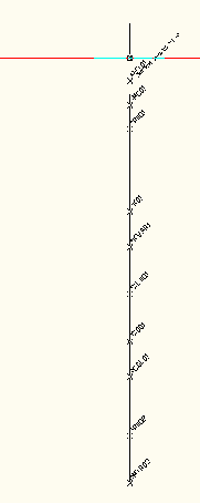

    Nel disegno One-Line.dwg è contenuto un bus unifilare. Questo filo è disegnato su un layer di fili definito come "nessuna numerazione dei fili". Tale layer funziona in modo normale per l'inserimento, l'interruzione e lo spostamento rapido dei componenti. I fili sono mostrati anche nel rapporto di origine/destinazione. Durante il processo Inserisci numeri fili, i numeri non vengono inseriti su tali fili.
Inserimento del circuito unifilare

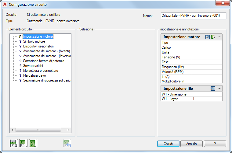

    Viene visualizzata la finestra di dialogo Configurazione circuito.
  6. Nella sezione Elementi circuito, selezionare Impostazione motore.
  7. Nella sezione Configurazione e annotazioni: Impostazione motore, selezionare il pulsante Sfoglia.

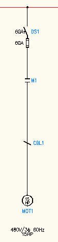

  24. Continuare a selezionare gli elementi del circuito:
    Dispositivi sezionatori: Interruttore sezionatore e fusibili
    Avviamento del motore: Sì
    Correzione fattore di potenza: No
    Sovraccarichi: Nessuno
    Morsettiera o connettore: Nessuno
    Marcatura cavo: Sì
    Sezionatore di sicurezza sul carico: Nessuno
  25. Fare clic per inserire tutti gli elementi del circuito.
  26. Fare clic su Chiudi.
