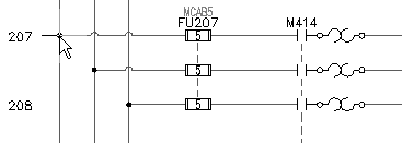

Specificare il punto base di inserimento:

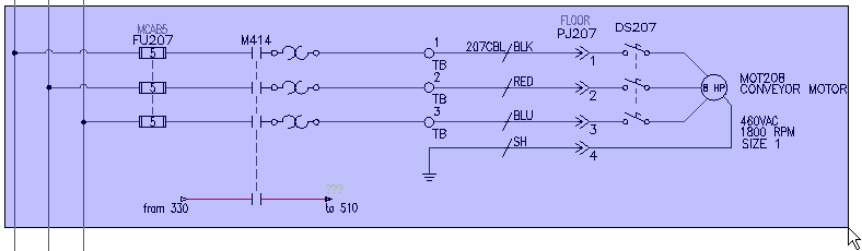

Selezionare l'intersezione del bus verticale sinistro con il filo orizzontale superiore presso il riferimento linea 207
Selezionare oggetti: Racchiudere il circuito completo in un riquadro di selezione da sinistra a destra, quindi fare clic con il pulsante destro del mouse.
