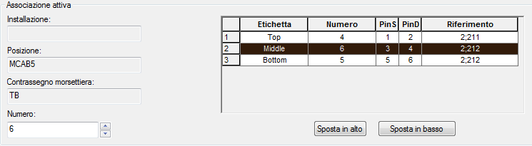

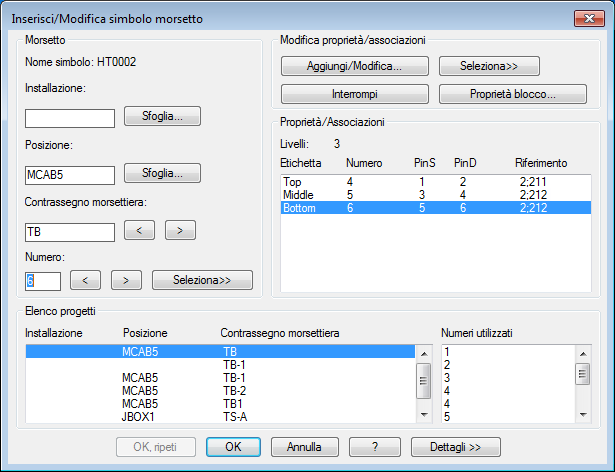

  3. Fare clic con il pulsante destro del mouse sul morsetto 6 e selezionare Modifica componente.
    Nella finestra di dialogo Inserisci/Modifica simbolo morsetto, sezione Proprietà/Associazioni, tutti e tre i livelli risultano assegnati. È ora possibile spostare un morsetto ad un altro livello utilizzando la finestra di dialogo Aggiungi/Modifica associazione.
  4. Nella finestra di dialogo Inserisci/Modifica simbolo morsetto, sezione Modifica proprietà/associazioni, fare clic su Aggiungi/Modifica.
  5. Nella finestra di dialogo Aggiungi/Modifica associazione, sezione Associazione attiva, evidenziare il livello 3 nella griglia e fare clic su Sposta in alto.
    La griglia viene aggiornata in modo da riflettere lo spostamento. Il morsetto 6 risulta ora assegnato al livello 2.
  6. Fare clic su OK.
  7. Nella finestra di dialogo Inserisci/Modifica simbolo morsetto, fare clic su OK.
  8. Se viene richiesto di aggiornare i componenti correlati, fare clic su Sì, aggiorna.
