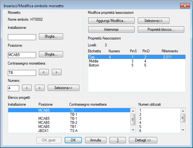

- Fare clic con il pulsante destro del mouse sul morsetto 4 presso il riferimento linea 211 e selezionare Modifica componente.
- Nella finestra di dialogo Inserisci/Modifica simbolo morsetto, sezione Dati catalogo, eliminare le informazioni relative al Produttore e al Catalogo.

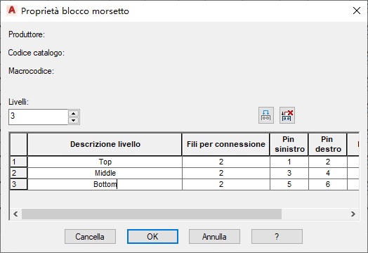

- Nella sezione Modifica proprietà/associazioni, fare clic su Proprietà blocco.
- Nella finestra di dialogo Proprietà blocco morsetto, specificare:
Livelli:
3
Livello 1
Descrizione livello:
Superiore
Fili per connessione:
2
PinS:
1
PinD:
2
Livello 2
Centrato
2
PinS:
3
PinD:
4
Livello 3
Inferiore
2
PinS:
5
PinR:
6
Fare clic su OK.
Tenere presente che nella finestra di dialogo Inserisci/Modifica simbolo morsetto, sezione Proprietà/Associazioni, il blocco ha ora tre livelli. Il morsetto 4 è assegnato al livello superiore del blocco.
- Nella finestra di dialogo Inserisci/Modifica simbolo morsetto, fare clic su OK.
- Nella finestra di dialogo Aggiornare altri disegni?, fare clic su OK.
- Se viene richiesto di salvare il disegno, fare clic su OK.
