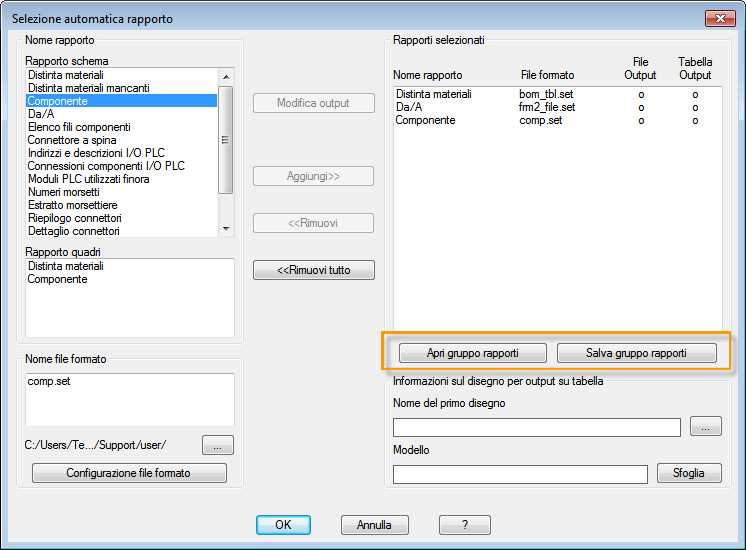

Lo strumento Rapporti automatici consente di eseguire più rapporti contemporaneamente. È possibile salvare un rapporto in un file, posizionare ogni rapporto come tabella oppure entrambi. Trova
La finestra di dialogo Generatore di rapporti non viene visualizzata per ciascun rapporto e, una volta avviato il processo, all'utente non viene richiesto di immettere alcun dato. I file di formato sono necessari quando si utilizza lo strumento Rapporti automatici. Il file di formato devono definire output su file, output su tabella o entrambi poiché i rapporti non vengono visualizzati sullo schermo. Utilizzare Configurazione file formato per definire output su tabella e file in un file di formato. Trova
Se si esegue frequentemente lo stesso gruppo di rapporti, è possibile salvare il gruppo come gruppo di rapporti. Per impostare un gruppo di rapporti, aggiungere tutti i file di formato come per eseguire i rapporti e salvare gruppo rapporti. Le informazioni sui file di formato vengono salvate in un file di gruppo di rapporti, con estensione .rgf. La volta successiva che si desidera eseguire il gruppo di rapporti, aprire il file .rfg salvato in precedenza.
