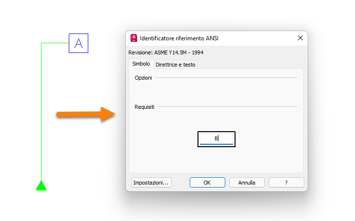

Controlla se l'incremento automatico viene utilizzato dagli identificatori all'interno di simboli degli identificatori riferimento e lavorazione.
Tipo:Switch
Salvato in:Registro
Valore iniziale:1
0 o OFF Nella finestra di dialogo Simbolo è incluso un carattere "A" maiuscolo singolo (AMDATUMID e AMFEATID). È possibile accettare l'identificatore di default o immettere manualmente l'identificatore richiesto quando vengono aggiunti altri identificatori o se è necessario un identificatore duplicato o personalizzato.
1 o ON L'identificatore incrementato automaticamente è incluso nella finestra di dialogo Simbolo (AMDATUMID e AMFEATID). È possibile accettare l'identificatore di default o immettere manualmente l'identificatore richiesto se è richiesto un identificatore duplicato o personalizzato.
L'incremento automatico degli identificatori utilizza lettere dell'alfabeto maiuscole che iniziano con A, B, C e così via. I caratteri specifici vengono omessi a seconda delle norme di disegno correnti e della revisione standard.
