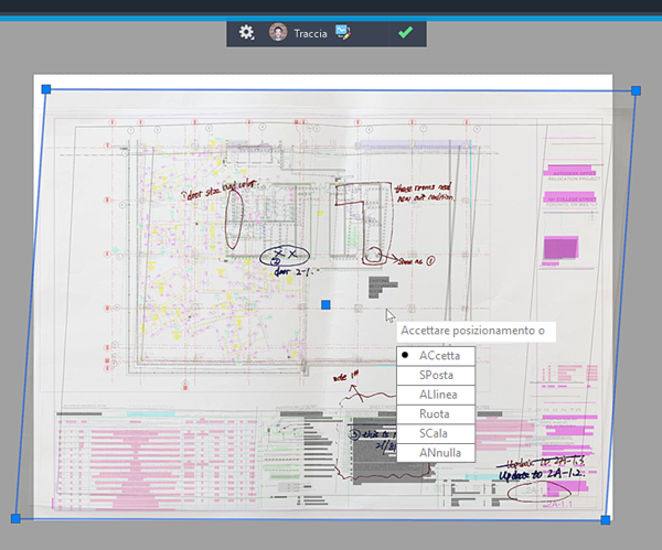

Utilizzare Importazione revisioni per posizionare una versione revisionata del disegno sopra il file originale, in modo da semplificare la visualizzazione e l'incorporazione delle modifiche apportate al disegno. Ad esempio, se si dispone di una versione PDF del disegno con testo e note di revisione aggiunte, utilizzare Importazione revisioni per sovrapporre il disegno revisionato all'originale. In alternativa, se si dispone di una versione stampata del disegno contenente note di revisione scritte a mano, è possibile scattare una fotografia della versione stampata e quindi importarla come file JPG o PNG.
Le revisioni importate vengono aggiunte come nuova traccia nell'ambiente di Traccia. Utilizzare APRITAVOLOZZATRACCIA per aprire la tavolozza Tracce e visualizzare un elenco di tracce nel disegno.
Il file importato viene automaticamente posizionato e allineato sopra il file di disegno in una nuova traccia. Il file importato può essere una rappresentazione dell'intero disegno o solo di una parte del disegno. Se il file importato non è allineato correttamente, è possibile allineare, spostare, mettere in scala o ruotare manualmente il file importato.

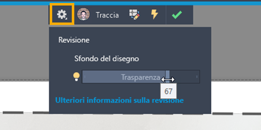

Quando si visualizzano revisioni importate, è possibile modificare la trasparenza dello sfondo per regolare la visibilità della revisione importata.

Quando si scattano fotografie di carta, assicurarsi che la carta sia illuminata bene e in modo uniforme. Evitare che ci siano ombre sul foglio, incluse eventuali pieghe, ed evitare di scattare fotografie in cui l'illuminazione è variabile nelle estensioni del foglio di carta. Le fotografie ombreggiate o con illuminazione non uniforme riducono la probabilità che la revisione venga correttamente identificata come separata dal disegno sottostante.
Quando si scattano fotografie di carta, non includere oggetti nello sfondo diversi dalla pagina di disegno. Se necessario, ritagliare l'immagine nella pagina fisica dopo che è stata scattata la fotografia. Se la revisione si trova solo in una piccola area del disegno, non è necessario includere l'intero disegno nella fotografia, ma in genere AutoCAD consente di allineare automaticamente la fotografia al disegno quando nell'immagine è inclusa la maggior parte del foglio di carta.
Quando si scattano fotografie di carta, evitare di scattare fotografie della pagina da un angolo acuto. Per quanto possibile, scattare fotografie direttamente sopra il foglio di carta, con l'apparecchio fotografico indirizzato direttamente verso la pagina. Le fotografie scattate da angoli acuti introdurranno una distorsione nell'immagine dopo l'importazione in AutoCAD e con meno probabilità AutoCAD sarà in grado di allineare automaticamente queste immagini al disegno. A differenza delle distorsioni, la rotazione della pagina nell'immagine non deve causare distorsioni e in genere non causa in AutoCAD un allineamento meno efficace dell'immagine al disegno. Ad esempio, non è necessario che la "parte superiore" della pagina sia la "parte superiore" dell'immagine.
