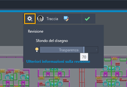

Quando si visualizzano revisioni importate, è possibile modificare la trasparenza dello sfondo per regolare la visibilità della revisione importata.

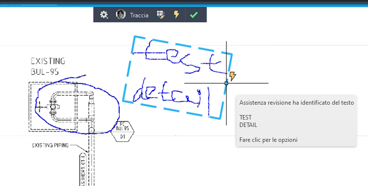

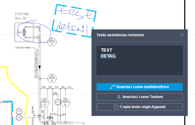

Assistenza revisione identifica automaticamente le revisioni come testo, direttrici e fumetti di revisione. Fare clic su una revisione identificata, quindi inserirla come oggetto testom, multidirettrice o fumetto di revisione. È possibile modificare il testo prima di inserirlo o scegliere di copiare il testo negli Appunti.

  2. Fare clic su una revisione identificata.
  3. Se la revisione identificata è testo, scegliere di inserire l'oggetto come testom, come multidirettrice o copiare il testo negli Appunti. È possibile modificare il testo prima di inserirlo.
    Inserendo l'oggetto, lo si aggiunge al disegno come geometria.
