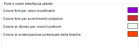

Font e colori interfaccia utente
Colore font per valori modificabili
Determina il colore del testo per le colonne dati contenenti valori su cui è possibile fare doppio clic per modificare direttamente il valore corrispondente in Civil 3D.
Colore font per avvertimenti/violazioni
Determina il colore testo degli eventuali valori evidenziati nella finestra Project Explorer come violazioni.
Colore di sfondo per vincoli/confronti
Determina il colore di sfondo per le colonne dati che visualizzano i valori degli oggetti confrontati o di destinazione. Gli oggetti confrontati includono superfici di confronto del ramo e tracciati confrontati.
Colore di evidenziazione contestuale della finestra
Determina il colore della linea per punti, triangoli o celle temporaneamente evidenziati nella finestra di AutoCAD quando si fa clic sul pulsante CTRL Project Explorer.

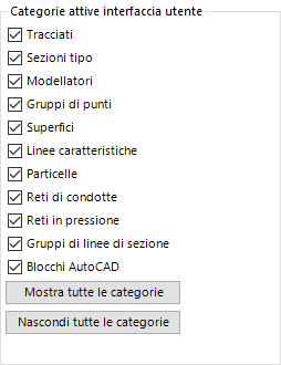

Categorie attive interfaccia utente
Quando si eseguono determinate attività in Project Explorer, a volte è preferibile disattivare o nascondere le eventuali categorie di oggetti di Civil 3D non utilizzate della finestra Project Explorer.
Questi controlli consentono di impostare la visibilità di ogni scheda Categoria di oggetti principale nella finestra Project Explorer.
