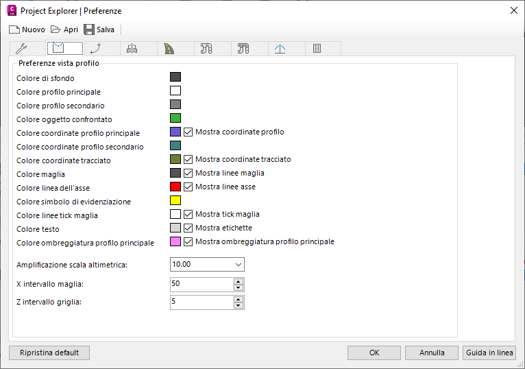

Preferenze vista profilo e sezione
Le restanti cinque schede nella finestra Preferenze di Project Explorer controllano le impostazioni di colore, stile, griglia e scala delle varie viste profilo e sezione nella finestra Project Explorer principale.

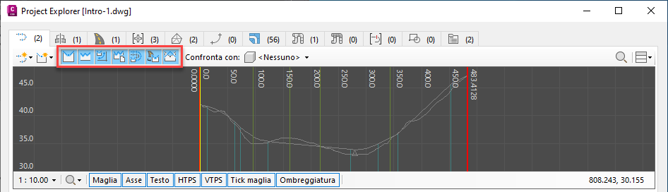

Il valore di amplificazione della scala altimetrica e le impostazioni mostra/nascondi per ciascun componente visivo di una vista profilo o sezione specifica possono essere controllate anche dai controlli vista associati nella finestra Project Explorer principale, come indicato di seguito.
