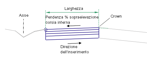

Funzionamento
La pendenza di sopraelevazione della corsia interna si ottiene dalle specifiche di sopraelevazione per il tracciato della linea base e il segno algebrico del valore viene invertito. Se l'inserimento è a sinistra, si ottiene la pendenza della corsia esterna destra e il valore viene invertito. Se l'inserimento è a destra, si ottiene la pendenza della corsia esterna sinistra e il valore viene invertito. Partendo dal punto di associazione, vengono inseriti una superficie di finitura e un sottofondo parallelo utilizzando i valori specificati di larghezza, spessore e pendenza di sopraelevazione invertita. I collegamenti verticali chiudono la forma di entrambe le estremità della corsia.
Se alla Larghezza viene assegnato un nome di tracciato orizzontale di scostamento durante l'elaborazione modellatori, la larghezza della corsia varierà per corrispondere allo scostamento del tracciato.

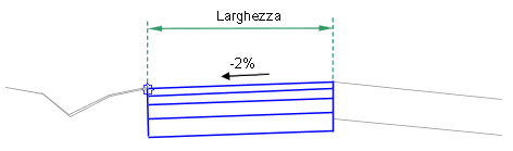

Funzionamento in modalità layout
In modalità layout questo componente sezione tipo visualizza i collegamenti di finitura, base e sottobase per la larghezza e lo spessore specificati ad una pendenza di -2%.
