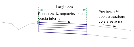

Corsia interna con sopraelevazione
Questo componente sezione tipo crea una rappresentazione in sezione trasversale di finitura, strato di base e strato di sottobase per una corsia di percorrenza, applicando il valore della pendenza di sopraelevazione della corsia interna per il tracciato della linea base del tipo di modellatore.
Nota: Questo componente sezione tipo non supporta punti di rotazione dell'asse di rotazione di sopraelevazione diversi dai centri. Questo componente sezione tipo è sconsigliato ed è disponibile solo nei cataloghi di elaborazione modellatore. Il componente sezione tipo Corsia con asse rotazione variabile è dotato di tutte le funzionalità di questo componente sezione tipo, e supporta i punti di rotazione dell'asse di rotazione di sopraelevazione.
Viene utilizzato per le corsie interne su autostrade a doppia carreggiata con doppia pendenza trasversale. La struttura della pavimentazione è conforme agli standard descritti in "Struttura del marciapiede su sezioni pavimentate" nel Manuale dell'utente di Autodesk Civil 3D.
Associazione
Il punto di associazione si trova sul bordo interno della corsia sulla superficie di finitura. Questo componente può essere collegato al lato sinistro o destro.

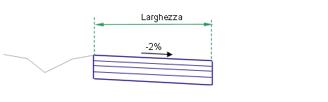

Funzionamento in modalità layout
In modalità layout questo componente sezione tipo visualizza i collegamenti della corsia utilizzando la larghezza e lo spessore specificati ad una pendenza di -2%.
