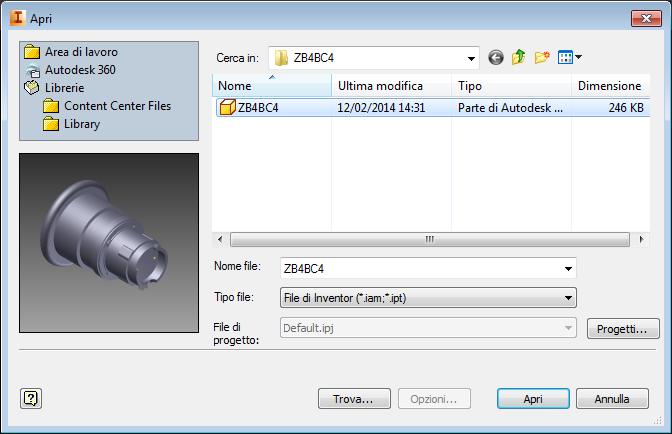

    • Se la parte desiderata non è disponibile nella tavolozza, individuare la parte sul disco.

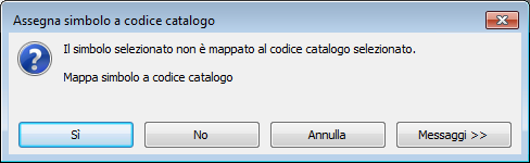

  6. Se la parte non è già associata al valore di catalogo, selezionare se si desidera mappare il simbolo.
