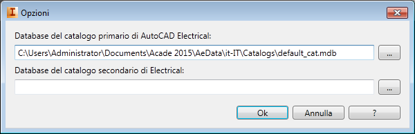

  2. Fare clic su .
  3. Fare clic sul pulsante Sfoglia accanto alla casella di modifica Database del catalogo primario di AutoCAD Electrical.
  4. Individuare e selezionare il database del catalogo elettrico che si desidera utilizzare come database di catalogo primario.
  5. Fare clic su OK.
