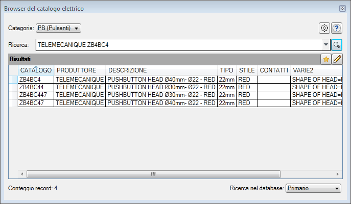

Finestra di dialogo Browser del catalogo elettrico
Inserire una parte dal database del catalogo elettrico o modificare il database del catalogo.
 Barra multifunzione:  scheda Assiemegruppo Componenteelenco a discesa PosizionaBrowser del catalogo elettrico.
Elenco di opzioni
Vengono visualizzate le seguenti opzioni.
Categoria
Seleziona la tabella di catalogo per la ricerca.
Ricerca
Specifica i criteri di ricerca. La ricerca viene eseguita solo sui campi visualizzati nel browser. Viene assunto l'operatore AND. Sono supportati l'utilizzo di OR e di "frase esatta".
Esempi:
  • Rosso Illuminato: visualizza i record che contengono sia il termine Rosso sia il termine Illuminato in uno dei campi visualizzati; i due termini non devono comparire necessariamente insieme
  • Rosso OR Illuminato: visualizza i record che contengono il termine Rosso o il termine Illuminato in uno dei campi visualizzati.
  • "Rosso Illuminato": visualizza i record che contengono la frase esatta in uno dei campi visualizzati.
Durante la digitazione del testo della ricerca, i nomi dei produttori e le ricerche precedenti che corrispondono al testo della ricerca vengono visualizzati in un elenco a discesa.
Nota: Gli elementi dei sottoassiemi, definiti da un valore ELENCOASSEMBLAGGIO, non vengono inclusi nei risultati della ricerca. Utilizzare la modalità di modifica del Browser del catalogo per visualizzare e modificare gli elementi dei sottoassiemi.
Apre la finestra di dialogo Opzioni in cui è possibile definire i database del catalogo elettrico primario e secondario.
Esegue la ricerca in base al testo della ricerca.
Visualizza le voci di catalogo aggiunte precedentemente all'elenco dei preferiti per la categoria attiva.
Attiva la modalità di modifica, in cui è possibile aggiungere voci di catalogo e modificare quelle esistenti.
Ricerca nel database
Controlla quale database è attivo; primario o secondario. Se non è stato definito alcun database secondario per il progetto attivo, la opzione Secondario è disattivata.
