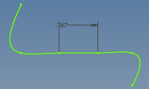

In precedenza non era possibile impedire la modifica della lunghezza di una spline quando venivano apportate modifiche ad altri componenti. Ad esempio, se si creava un profilo di schizzo costituito da geometria linea e spline, e quindi si modificava la lunghezza della geometria linea, la lunghezza e la forma della geometria spline cambiavano entrambe. Non esisteva un meccanismo per impedire la modifica della lunghezza di una spline.
Ora è disponibile. Nell'ambiente dello schizzo 3D, il comando Quota generica è stato migliorato per mantenere la lunghezza di una spline di interpolazione.
Cosa accade: quando si aggiunge una quota a una spline, il metodo di adattamento della spline viene convertito in Energia minima. Il valore di default della quota è la lunghezza della spline con energia minima convertita.
Il risultato: quando si aggiunge una quota generica a una spline, viene aggiunta una quota di lunghezza che impedisce la modifica della lunghezza complessiva della spline. Poiché i componenti si spostano, anche se la forma continua a cambiare, la lunghezza totale della spline rimane la stessa.
