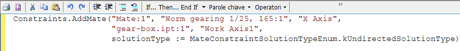

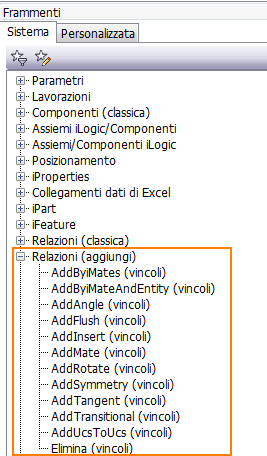

Nuove funzioni dei vincoli di assieme (Add) iLogic
Le nuove funzioni Relazioni (Aggiungi) di iLogic consentono di creare un assieme iLogic le cui ricorrenze e i cui vincoli vengono generati da una regola.

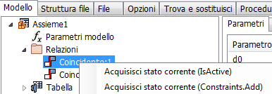

Nuovi comandi Acquisisci stato corrente
Il comando Acquisisci stato corrente mantiene ora gli stati quando si utilizza: Components.Add, Components Constraints.Add, Constraints.Add e Patterns.Add.

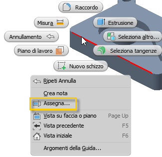

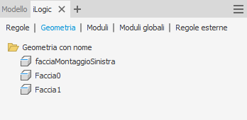

Vincola geometria tramite nomi assegnati
È ora possibile assegnare nomi alle facce e agli spigoli, quindi creare una regola che aggiunga i vincoli direttamente su una faccia o sullo spigolo con tali nomi.

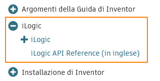

Guida di iLogic per le funzioni
Funzioni e argomenti della Guida di iLogic sono ora disponibili dal nodo Guida in linea di riferimento dell'API iLogic. Il contenuto di questa Guida è solo in lingua inglese.

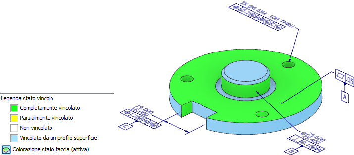

Definizione basata su modelli
L'opzione Verifica tolleranza visualizza ora lo stato vincolo utilizzando un codice colore. Fare clic su Colorazione stato faccia nella Verifica tolleranza per attivare la visualizzazione dei colori.
Per ulteriori informazioni, vedere Miglioramenti relativi alla definizione basata su modelli

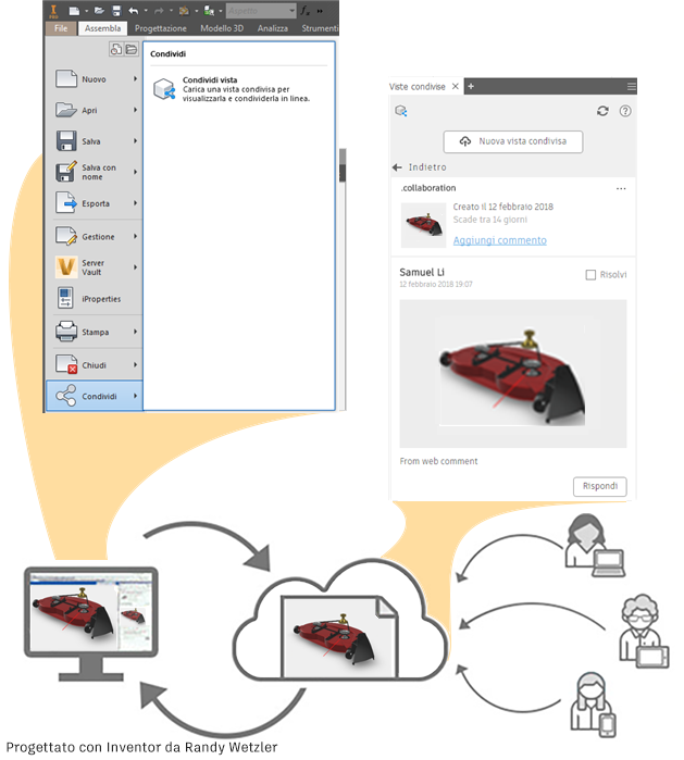

Viste condivise
Un vantaggio dell'abbonamento
Le viste condivise forniscono un modo migliore per consentire a progettisti, ingegneri e artisti degli effetti visivi di ottenere un feedback sul lavoro in corso, semplificando e accelerando i cicli di revisione. È possibile utilizzare Viste condivise per condividere viste 2D o 3D del lavoro online e visualizzare commenti direttamente nel prodotto su cui si sta lavorando. Con le viste condivise, qualsiasi revisore può rivedere e aggiungere commenti online tramite Autodesk Viewer. Evitano alle parti interessate la necessità di installare un visualizzatore specifico e forniscono potenti strumenti di revisione e di aggiunta dei commenti per ottenere feedback dettagliati. Poiché le viste condivise sono rappresentazioni visive che scadono dopo 30 giorni, i progetti o i modelli nativi sono sempre protetti. Questo offre ai rispettivi autori un modo per separare chiaramente il lavoro non completato che viene condiviso per scopi di feedback dai risultati finali più formali e permanenti.
Le viste condivise consentono agli utenti di eseguire le seguenti operazioni:
  • Creare rapidamente rappresentazioni visive online dall'interno dell'applicazione desktop.
  • Generare un collegamento che può essere condiviso con qualsiasi altro soggetto coinvolto.
  • I soggetti coinvolti possono visualizzare la vista condivisa e aggiungere commenti e note di revisione mediante Autodesk Viewer.
  • Gli autori possono rivedere i commenti e visualizzare i feedback che hanno ricevuto all'interno dell'applicazione di creazione, quindi rispondere.
Per ulteriori informazioni, vedere Collaborazione su viste 2D e 3D con chiunque utilizzi viste condivise

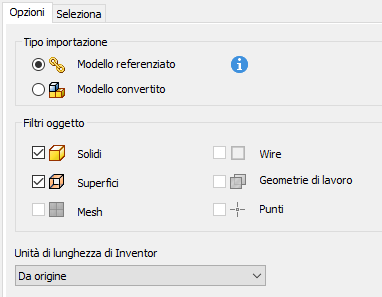

Importazione dei file di Fusion 360 (.fusiondesign) come modello di riferimento AnyCAD
Al termine dell'installazione, è possibile aprire/importare i file di Fusion 360 (.fusiondesign) dall'unità Fusion 360 tramite un'opzione che consente di convertire o creare un riferimento AnyCAD. L'importazione di un file di Fusion 360 (.fusiondesign) come modello di riferimento AnyCAD mantiene un collegamento al file selezionato, consentendo il monitoraggio e l'aggiornamento quando il modello cambia. Questo flusso di lavoro consente di utilizzare i dati di Inventor in Fusion 360 e quelli di Fusion 360 in Inventor, e permette quindi di utilizzare con maggiore flessibilità questi strumenti come parte del processo di progettazione e realizzazione dei prodotti.

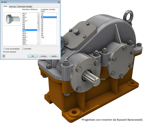

Comando Foro
Il nuovo comando Foro è più rapido e intelligente poiché deduce il posizionamento del foro dalle interazioni. È possibile applicare vincoli di quota e concentrici senza dover prima creare uno schizzo. Quindi, passare dalla modifica lavorazione alla modifica schizzo senza uscire dal comando.
Per ulteriori informazioni, vedere Miglioramenti relativi a produttività lavorazione foro, flusso di lavoro e interfaccia utente

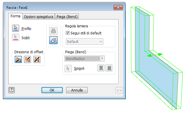

Miglioramenti relativi a facce in lamiera e angoli
Faccia simmetrica
Pubblicazione di nuove Inventor® Ideas
Molti hanno richiesto la possibilità di centrare la parte in lamiera lungo il suo spessore. La loro richiesta è stata ascoltata e il comando Faccia supporta ora l'estrusione dal piano medio per creare una faccia simmetrica.

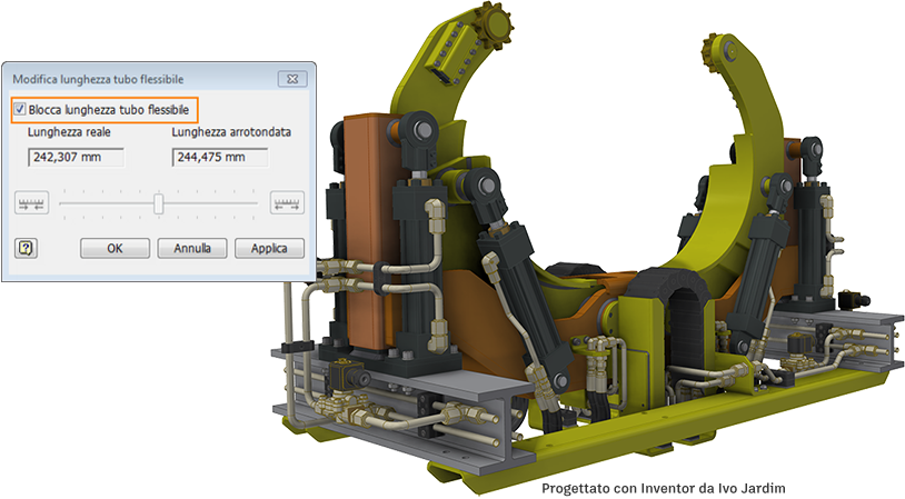

Blocco lunghezza tubo flessibile
La nuova opzione, Blocca lunghezza tubo flessibile, consente di calcolare una somma esatta della lunghezza del tubo flessibile. Quando è selezionata, se i componenti si spostano, questa opzione impedisce la modifica della lunghezza del tubo flessibile a causa dell'adattività.
È anche possibile bloccare la lunghezza del tubo flessibile aggiungendo una Quota generica dalla scheda Schizzo 3D gruppo Vincoli a un tubo flessibile nella finestra grafica.

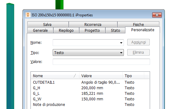

Miglioramento CUTDETAIL
I valori generati applicando il comando Ritaglia/Estendi per tagliare angoli su membri del telaio sono disponibili in iProperties/scheda Personalizzate come CUTDETAIL1, CUTDETAIL2 e così via e possono essere inclusi nella distinta dei componenti e nell'elenco parti. Inoltre, il parametro Generatore telaio G_L segnala la lunghezza corretta.
Per ulteriori informazioni, vedere Miglioramenti generali relativi all'assieme

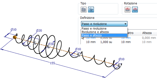

Il comando Curva elicoidale è stato migliorato per semplificare la creazione di un'elica a passo variabile.

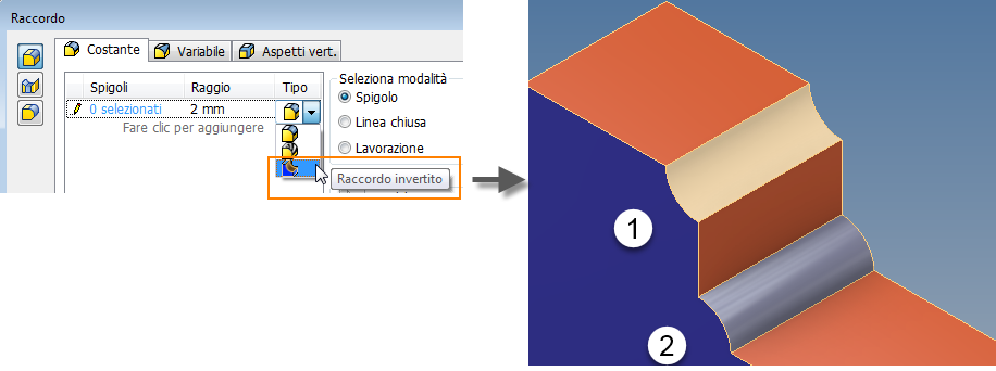

Raccordo invertito
Questa nuova opzione di raccordo è il risultato del feedback degli utenti. È possibile creare un raccordo con 1) spigoli convessi o 2) spigoli concavi.

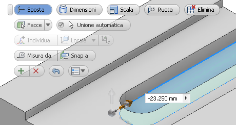

Modifica diretta supporta Unione automatica
In precedenza, con la scheda Modello 3D gruppo Modifica Modifica diretta, era solo possibile ruotare o spostare una lavorazione della faccia in un'altra posizione. Quando è deselezionata, Unione automatica consente di mantenere questo comportamento e di spostare la faccia in una nuova posizione. Quando è selezionata, la lunghezza totale di una lavorazione della faccia viene modificata.
Unione automatica è una tecnologia di re-blending che sposta automaticamente facce tangenti adiacenti e, se necessario, crea nuove unioni. È disponibile quando si sposta o si ruota una faccia.

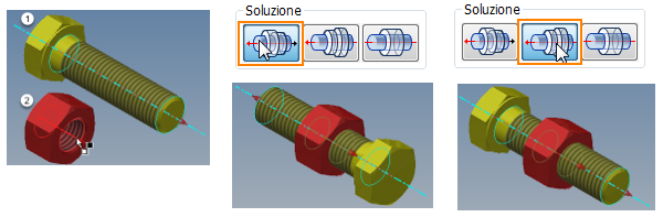

Vincoli di assieme
Nuove soluzioni per vincolare due assi
La finestra di dialogo Posiziona vincolo fornisce tre nuove soluzioni per vincolare due assi. Quando si selezionano due assi, è possibile utilizzare nuove opzioni, Opposto e Allineato, per controllare la direzione dell'asse durante la creazione di un vincolo coincidente, semplificando il posizionamento degli assi nel modo desiderato.
  • Opposto (default): inverte la direzione di coincidenza del primo componente selezionato.
  • Allineato: mantiene la direzione di coincidenza del primo componente selezionato.
  • Non indirizzato: crea un vincolo asse non indirizzato sull'asse più vicino.

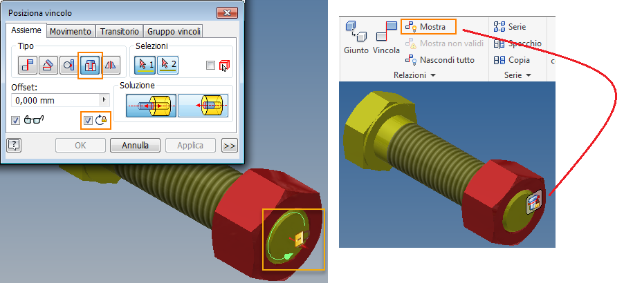

Nuova opzione per bloccare la rotazione con vincolo di inserimento
Utilizzare la nuova opzione, Blocca rotazione, per bloccare i gradi di libertà di rotazione di un componente quando si posiziona un vincolo di inserimento. Questa opzione impedisce la rotazione della parte.
Con l'opzione Blocca rotazione applicata, il vincolo di inserimento viene visualizzato con un'icona a forma di lucchetto nel browser.

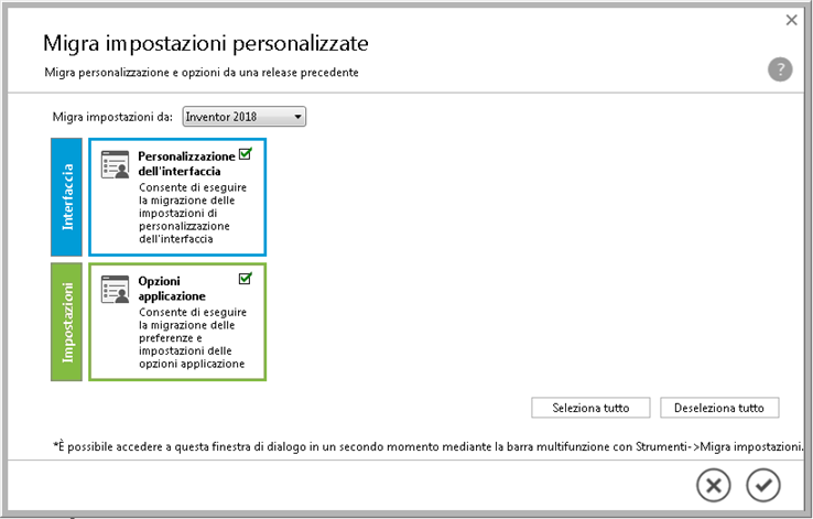

Esegui migrazione impostazioni personalizzate
Utilizzare Esegui migrazione impostazioni personalizzate per importare le impostazioni di Opzioni applicazione e di personalizzazione esistenti nella release di Inventor più recente. Gli amministratori dispongono di controllo aggiuntivo sull'uso di questa opzione nelle installazioni client.

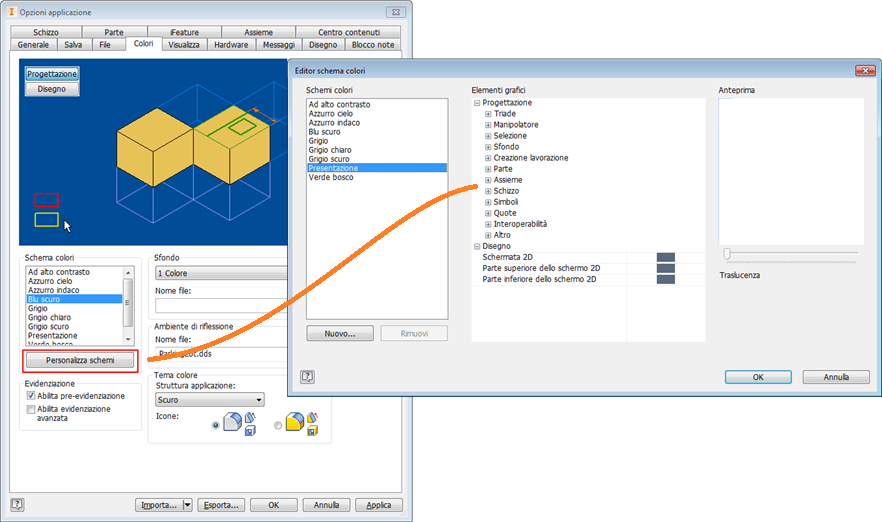

Schemi di colore
L'editor Schema colori viene installato come parte di Inventor 2019. È possibile accedervi da Opzioni applicazione > scheda Colore. Le personalizzazioni vengono salvate nel file .xml delle Opzioni applicazione.
Per ulteriori informazioni, vedere Miglioramenti relativi allo schema colori
