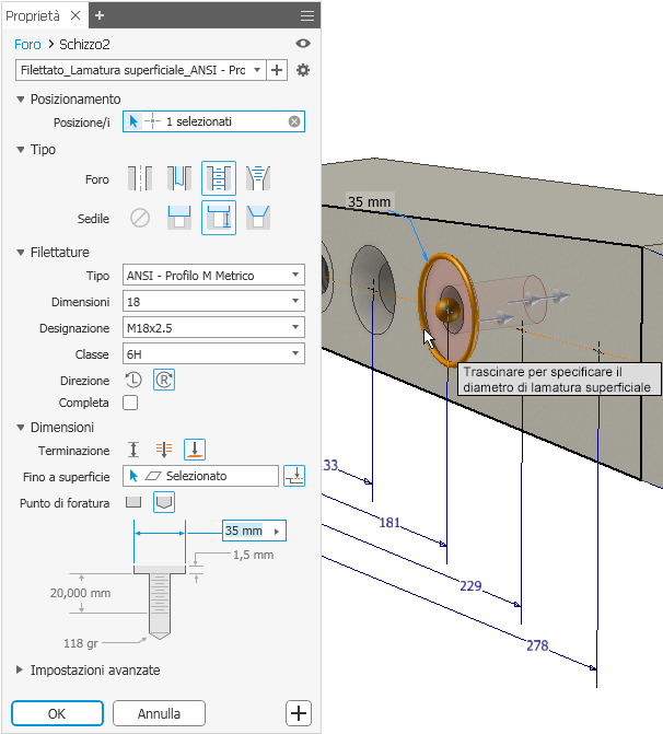

Miglioramenti dell'interfaccia utente
Il comando Foro offre un flusso di lavoro ottimizzato e preimpostazioni del foro per semplificare il riutilizzo.
Concetti chiave
Flusso di lavoro semplificato
Il flusso di lavoro del gruppo Proprietà è dall'alto verso il basso. Ovvero, qualsiasi proprietà venga impostata o modificata può influenzare le proprietà nelle sezioni sottostanti, ma tali proprietà non influenzano le proprietà nelle sezioni precedenti.
L'ordinamento quote migliorato consente un'immissione dei valori più rapida per i fori.
Preimpostazioni consentono la creazione e il riutilizzo di insiemi di proprietà usati spesso.
Breadcrumb
I breadcrumb supportano la creazione e la modifica di lavorazioni. Nell'immagine precedente (sinistra), che mostra la modifica di una lavorazione foro (Hole3), è possibile fare clic su "Sketch4" per modificare lo schizzo oppure su "Hole3" per modificare i parametri di definizione della lavorazione.
Espandi/Comprimi
Sezioni gruppo possono essere espanse o compresse in base all'utilizzo, personalizzando l'interfaccia di utilizzo per parametri utilizzati spesso o raramente. Nelle sezioni gruppo viene memorizzato l'ultimo stato utilizzato tra utilizzi.
Menu Gruppo
Il menu a discesa consente di accedere alla Guida in linea e ad altre impostazioni avanzate. Il menu viene regolato in base al contesto. Ad esempio, un elenco per il gruppo proprietà, uno per il browser modelli e così via.
