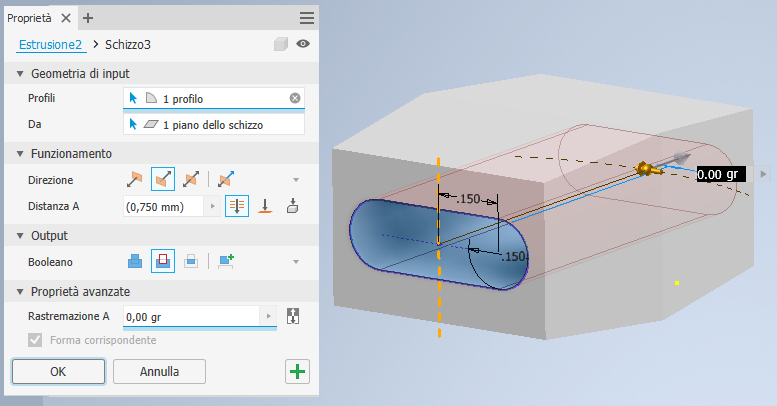

Per ulteriori informazioni sull'utilizzo di Estrusione, vedere Come creare lavorazioni estruse.

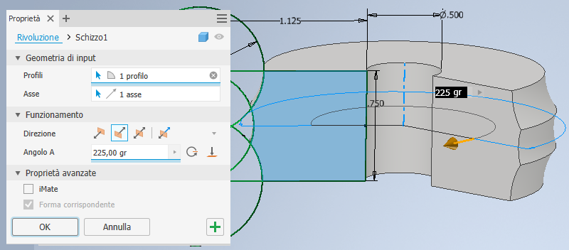

Per ulteriori informazioni sull'utilizzo di Rivoluzione, vedere Come creare lavorazioni di rivoluzione.

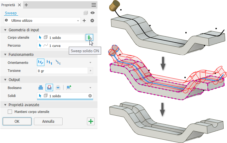

Oltre al gruppo Proprietà, il comando Sweep supporta ora l'estrusione di un solido.
Per ulteriori informazioni, vedere Come creare sweep.
