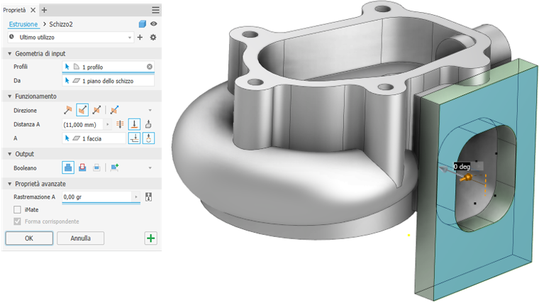

Miglioramenti dei comandi e della produttività dell'interfaccia utente
A partire dal Comando Misura di Inventor 2018 e dal Comando Foro di Inventor 2019, i comandi aggiuntivi sono stati aggiornati con una nuova interfaccia utente del gruppo Proprietà che include miglioramenti alle funzionalità e al flusso di lavoro. Inventor 2020 estende l'interfaccia utente del gruppo Proprietà con i comandi Estrusione, Rivoluzione, Sweep e Filettatura, che migliorano la funzionalità e aumentano la produttività.
Per ulteriori informazioni, vedere Miglioramenti relativi a produttività e facilità d'uso.

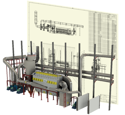

I clienti di Inventor mettono costantemente a prova il software con progetti sempre più grandi e complessi. Per aiutare i nostri clienti, stiamo studiando nuovi metodi per migliorare le prestazioni di Inventor. Inventor 2020 offre prestazioni ottimizzate a livello di assiemi, parti, disegni e flussi di lavoro AnyCAD.
Per ulteriori informazioni, vedere Prestazioni potenziate e Miglioramenti generali relativi all'assieme.

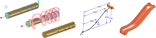

Sweep è stato migliorato con l'aggiunta della funzionalità Sweep solido, che permette di rimuovere e aggiungere la geometria mediante lo sweep di un corpo utensile 3D.

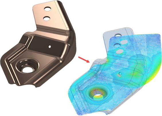

È stato introdotto il nuovo comando Svolgi, che permette di ottenere una superficie piatta da un gruppo di facce continue. Svolgi è in grado di appiattire praticamente qualsiasi forma in una superficie che può essere salvata o esportata in diversi formati.

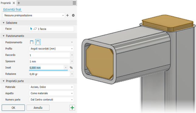

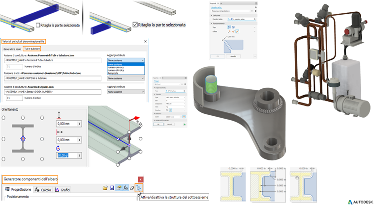

Sono stati apportati miglioramenti significativi a Generatore telaio. Molti comandi di Generatore telaio ora utilizzano l'interfaccia utente del gruppo Proprietà.
Installare la libreria personalizzata del Centro contenuti per utilizzare il nuovo comando Estremità finale aggiunto in Inventor 2020. Le funzionalità Intaglio e Inserisci telaio sono state migliorate.
Pubblicazione di nuove Inventor® Ideas
Per ulteriori informazioni, vedere Miglioramenti di Generatore telaio

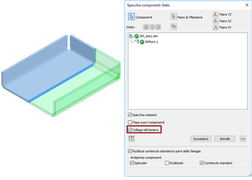

Lo stile lamiera del componente di origine può ora essere inserito con Specchia componenti per le parti in lamiera.
Per ulteriori informazioni, vedere Miglioramenti generali relativi all'assieme.

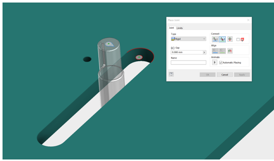

I giunti possono ora essere integrati nella geometria dell'intaglio.

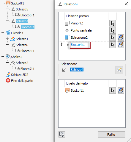

I blocchi di schizzo incorporati dalle lavorazioni sono ora inclusi nella finestra di dialogo Relazioni nelle parti.
Per ulteriori informazioni, vedere Miglioramenti generali relativi alle parti.

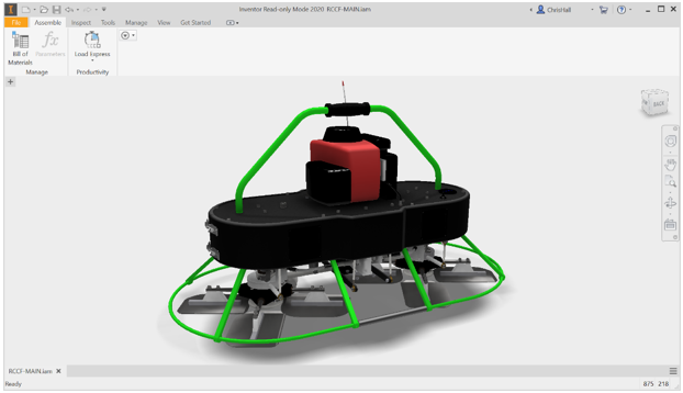

Ora Inventor 2020 può essere avviato in modalità di sola lettura in Inventor per visualizzare i file nativi di Inventor. Per Inventor Read-Only Mode non sono richieste licenze.
Per ulteriori informazioni, vedere Modalità di sola lettura di Inventor.
