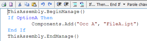

Le nuove funzioni degli assiemi iLogic semplificano notevolmente la scrittura del codice delle regole per aggiungere, modificare ed eliminare i componenti e i vincoli. Di seguito sono riportati alcuni esempi:
Nel seguente esempio, OptionA è un parametro True/False nell'assieme. Se il parametro è impostato su True, il componente denominato Occ A verrà aggiunto o aggiornato. Se invece è impostato su False, il componente non verrà aggiunto oppure verrà eliminato. iLogic garantisce che Occ A è presente se e solo se Option A è True.
Quando il codice EndManage viene eseguito, se OptionA è False e se il componente denominato Occ A esiste già nell'assieme, quest'ultimo verrà eliminato automaticamente.
Il principio è il seguente: ogni volta che viene eseguito un blocco BeginManage/EndManage, è necessario richiamare una funzione per aggiungere solo i componenti che si desidera includere nel blocco.
Importante: iLogic utilizza il nome dei componenti per determinare quali componenti gestire, aggiornare ed eliminare. Se si rinomina manualmente una ricorrenza gestita, senza aggiornare la regola iLogic di gestione, iLogic ne interrompe la gestione e crea una nuova ricorrenza per sostituire quella rinominata.

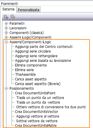

Nuova geometria con unità del documento
Sono disponibili nuove funzioni che utilizzano le unità del documento anziché le unità del database per i valori delle coordinate e gli oggetti che rappresentano punti, vettori e matrici. Tali oggetti possono essere utilizzati per specificare la posizione e l'orientamento dei componenti creati da Components.Add e dalle relative funzioni. Utilizzare ThisDoc.Geometry.Point() o funzioni simili per la creazione degli oggetti.
Nota: La proprietà InDatabaseUnits può essere utilizzata per recuperare l'oggetto corrispondente in unità del database. Questa operazione è necessaria quando si utilizzano le funzioni dell'API di Inventor.
Nuove funzioni dei vincoli di assieme (Add) iLogic
Le nuove funzioni Relazioni (Aggiungi) di iLogic consentono di creare un assieme iLogic le cui ricorrenze e i cui vincoli vengono generati da una regola. La regola rigenera o aggiorna il contenuto se uno qualsiasi dei valori dei parametri relativi viene modificato.
Di seguito è riportato l'elenco delle nuove funzioni:
Per ulteriori informazioni, vedere API iLogic: riferimenti.

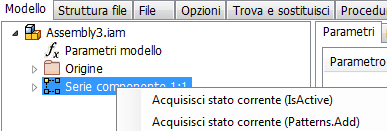

Nuovi comandi Acquisisci stato corrente
Il comando Acquisisci stato corrente è stato migliorato per supportare le funzionalità indicate di seguito:

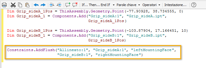

I nuovi comandi Acquisisci stato corrente sono disponibili facendo clic con il pulsante destro del mouse su uno o più file nell'Editor delle regole nella scheda Modello. Di seguito è riportato un esempio di una regola generata dal comando Constraints.Add. Una volta aggiunti all'editor delle regole, è possibile apportare le modifiche desiderate al contenuto nell'editor delle regole.
Selezionare più componenti nella struttura del modello nell'Editor delle regole per acquisire lo stato di più componenti contemporaneamente. Se si acquisiscono i vincoli tra i componenti, la regola assicura che vengano acquisiti solo una volta.

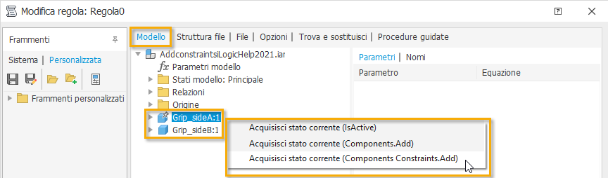

Quindi, creare una regola che aggiunga i vincoli direttamente alle facce e agli spigoli con i nomi assegnati:
Passaggio 2
Nel file di assiemi, nella finestra di dialogo Modifica regola nella scheda Modello, selezionare i nomi delle parti, fare clic con il pulsante destro del mouse, quindi selezionare Capture.Current.State (Components Constraints.Add) dal menu contestuale.
L'Editor delle regole viene compilato con la nuova regola. Il vincolo verrà creato nuovamente ogni volta che si esegue la regola.
Nota: Se alla geometria non è stato assegnato un nome nel file di parti, l'Editor delle regole crea un nome generico per la geometria.
Nota: Non è prevista associatività tra il nome assegnato e l'Editor delle regole. Se si modifica un nome assegnato in un file di parti, è necessario ricreare la regola o modificare manualmente il nome assegnato nell'Editor delle regole.
