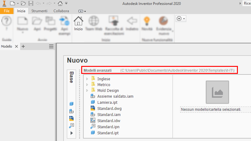

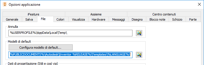

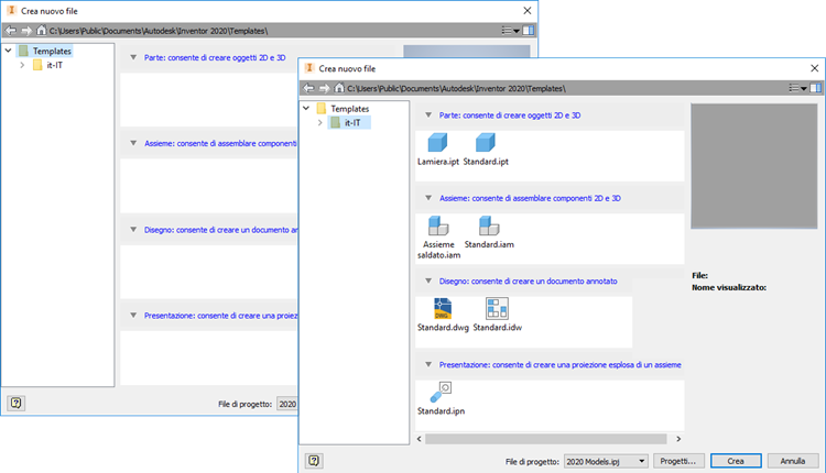

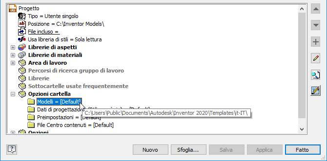

Le seguenti immagini mostrano i posti all'interno di Inventor in cui vengono gestiti o visualizzati i percorsi dei file modello:
