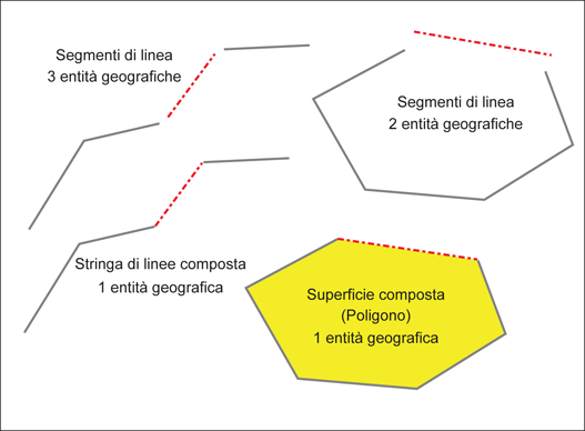

Un composto è un tipo di classe di entità geografiche formato da un gruppo logico di classi di entità geografiche che comprende una classe principale e una secondaria.
I composti sono utilizzati con gli oggetti poligono o stringa di linee, in cui è possibile associare attributi differenti a particolari segmenti di linea. Pertanto, un composto rappresenta un gruppo di segmenti di linee come un solo oggetto. Ad esempio, diversi segmenti di linee secondari vengono uniti in una polilinea principale o in un poligono principale.
Modello di dati: classi di entità geografiche composte
Durante la digitalizzazione delle entità geografiche di una classe di entità geografiche composta, vengono digitalizzate le stringhe di linee secondarie e a partire da esse viene generato il poligono principale.
