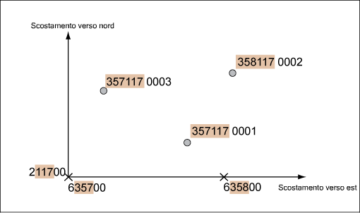

La numerazione punti Griglia 100 m consente di generare un numero punto il cui prefisso varia in base alle coordinate del punto.
Il prefisso ripetitivo viene generato dal valore 100 <unità di lunghezza> delle coordinate: 3 cifre fanno riferimento allo scostamento verso est e altre 3 allo scostamento verso nord, pertanto il prefisso è sempre un valore a 6 cifre.
È possibile configurare la parte del numero basata sull'incremento a seconda dei gruppi di classi di entità geografiche che si desidera utilizzare.

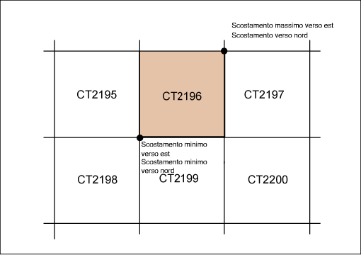

La numerazione punti Piano raster consente di generare un numero punto il cui prefisso dipende dall'ubicazione del punto nel raster specificato.
È necessario specificare il prefisso ripetitivo per ogni raster. È possibile definire un raster personalizzato.
È necessario configurare la parte incrementale per i diversi gruppi di classi di entità geografiche.
