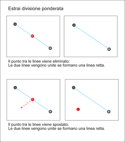

Il gruppo di regole AutoExtractSoftSplit consente di unire le linee dell'impianto.
Caso 1: unisce le linee quando il punto tra di esse viene eliminato. Nel caso seguente: condividono lo stesso attributo. Le geometrie sono tali per cui le due linee potrebbero essere il risultato di una divisione ponderata.
Caso 2: unisce le linee quando il punto tra di esse viene spostato. Nel caso seguente: condividono la stessa entità geografica attributo. Le geometrie sono tali per cui le due linee potrebbero essere il risultato di una divisione ponderata. Questa azione consente di disconnettere le linee dal punto spostato.
Il gruppo di regole si applica alle classi di entità punto impianto.
