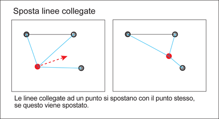

Gruppo di regole MoveConnectedLines
Il gruppo di regole MoveConnectedLines consente di spostare le linee collegate ad un punto quando quest'ultimo viene spostato, in modo tale che le linee e il punto rimangano collegati.

Sposta le linee collegate assieme al punto per mantenere il collegamento.
