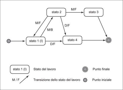

Nella tabella seguente sono illustrate le regole di transizione di default degli stati del job.
ID
Predecessore
Successore
Direzione
Digitare
1
Aperto (3)
In sospeso (2)
Avanti (F)
Unione (M)
2
In sospeso (2)
Aperto (3)
Indietro (B)
Unione (M)
3
In sospeso (2)
Attivo (1)
Avanti (F)
Unione (M)
4
Aperto (3)
Eliminato (4)
Avanti (F)
Elimina (D)
5
In sospeso (2)
Eliminato (4)
Avanti (F)
Elimina (D)
Stati job e transizioni degli stati del job È possibile eseguire una transizione in avanti (F) o indietro (B). Se viene attivata l'opzione M, le entità geografiche coinvolte nell'operazione vengono unite.
Il punto iniziale può avere un solo stato iniziale quale successore. Può esserci un solo stato iniziale.
