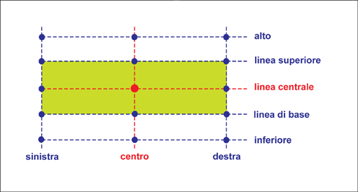

Nelle proprietà di Allineamento è possibile specificare la posizione del punto di inserimento (origine) della casella di testo rispetto alla casella. Questi valori vengono utilizzati inoltre nelle operazioni di applicazione stili di Gestione visualizzazioni.
Allineamento
Descrizione
Allineamento orizzontale
Consente di specificare il punto di inserimento della casella di testo in senso orizzontale rispetto alla casella. Selezionare Destra, Centro o Sinistra. Il valore di default è Centro.
Allineamento verticale
Consente di specificare il punto di inserimento della casella di testo in senso verticale rispetto alla casella. Selezionare Inferiore, Linea di base, Linea centrale, Linea superiore o Alto. Il valore di default è Linea centrale.
Pertanto, le impostazioni di default dell'allineamento sono Centro e Linea centrale.

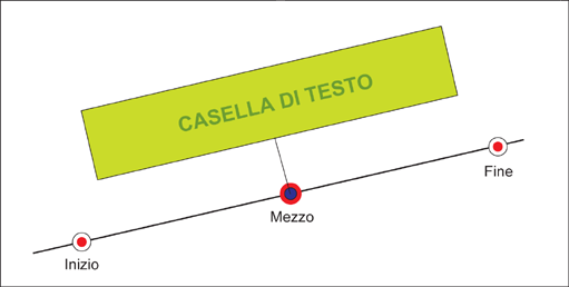

Esempio: posizionamento di un'etichetta parallela ad una linea
L'impostazione di queste proprietà consente di posizionare il testo sempre in corrispondenza del punto medio della linea, a prescindere dalla sua lunghezza.
Modello di dati: definizione della posizione dell'etichetta lungo una linea.
